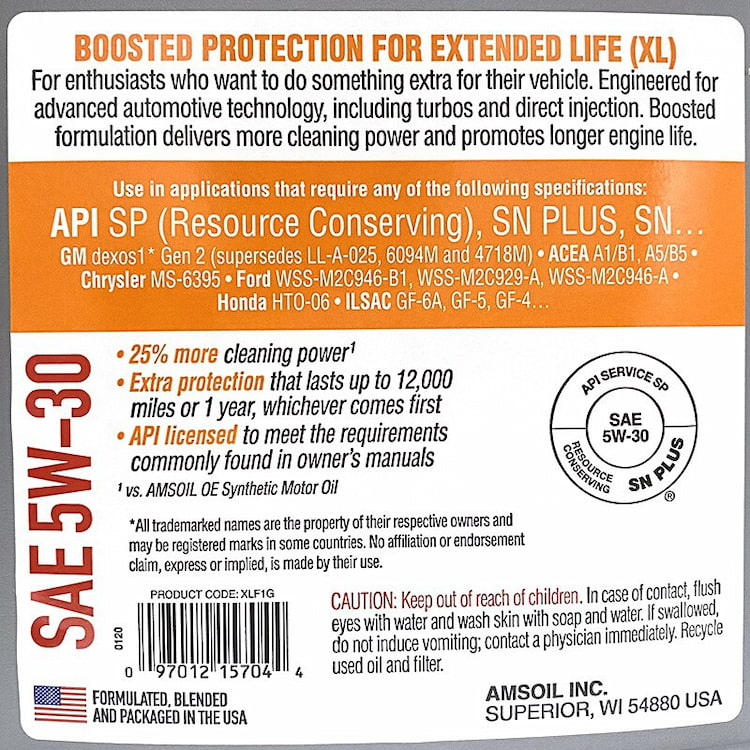

Dân Việt chả hiểu bị truyền thông, truyền miệng thế nào mà cứ chăm chăm quan tâm vào cái SAE trong khi cái quan trọng nhất xác định chất lượng của dầu nhớt phải là API.
Cấp độ nhớt SAE (Society of Automotive Engineers) là một cách ký hiệu, quy định về tính năng chịu lạnh & độ nhớt. Dầu nhớt thường được ký hiệu trên nhãn chai như sau: SAE 10W-30, 15W-40, 20W-50, 0W-40, v.v...
Trong đó:
Chữ “W” là viết tắt của chữ “Winter”
Chữ số đứng trước chữ "W" cho biết nhiệt độ tối thiểu mà loại dầu nhớt đó có thể hoạt động tốt trong mùa đông mà không ảnh hưởng đến động cơ. Những con số này thường là 0, 5, 10, 20, 30. Nhiệt độ đó được xác định bằng cách lấy con số đó trừ đi 30. Ví dụ như loại nhớt có kí hiệu 10W-50 sẽ hoạt động tốt ở (10-30) = -20 độ C. Còn loại nhớt 5W-30 sẽ hoạt động tốt ở (5-30) = -25 độ C.
Chữ số đằng sau chữ "W" cho biết độ đặc/loãng của loại nhớt đó, số càng lớn thì càng đặc, số càng nhỏ thì càng loãng, và thường thì chúng là những con số chẵn như 20, 30, 40, và 50. Lấy ví dụ ở trên thì loại nhớt 10W-50 sẽ đặc hơn loại 5W-30.
Cấp tính năng API (American Petroleum Institute) là cách ký hiệu dùng để phân loại chất lượng dầu nhớt, nó được sử dụng rộng rãi tại Mỹ từ khá lâu rồi. Thông thường thì ký hiệu API cho động cơ xăng là SA, SB, SC, SE, SF, SG, v.v… cấp cao nhất hiện nay là API SP. Tương tự, cấp tính năng API của các loại dầu nhớt dùng cho động cơ Diesel thường có ký hiệu là CA, CB, CC, CD, CE, CF, v.v…
Trong đó, chữ cái cuối dùng để phân biệt các cấp tính năng và được xếp theo bảng chữ cái tiếng Anh, chữ cái càng đứng sau (xa khỏi chữ A) thì tượng trưng cho chất lượng sản phẩm càng cao.
Ảnh chụp mặt sau lọ dầu nhớt API:SP
P/S: Em đổ nhớt xe tài cho các loại xe của mình 1 phần là do nhớt xe tải không bị làm giả thôi, còn các loại nhớt 0,8l; 1l; 4l thì em tránh xa hết.

@cadjc em bổ sung thêm từ còm của cụ.
Tiêu chuẩn chất lượng được sử dụng phổ biến là API (Mỹ) và ACEA (Châu Âu) đối với xe ô tô. Xe máy dùng tiêu chuẩn JASO (Nhật).
Các xe đời mới có bộ lọc xúc tác TWC (máy xăng) hoặc bộ lọc DPF (máy dầu) thì dầu bôi trơn thường theo tiêu chuẩn ACEA. Đó là ACEA C2/C3/C4/C5.
Dầu động cơ dùng cho xe tải sẽ dùng hệ xúc tác khác với cho xe con. Hệ xúc tác có thành phần chịu cực áp nhiều hơn để đảm bảo màng bôi trơn bền dưới tải trọng lớn. Vì vậy dầu xe tải thường chạy tầm 10.000km hoặc 15.000km mới thay. Về kỹ thuật thì không nên dùng loại này cho xe con/xe máy.
Về dầu giả thì dầu cho xe tải giả khá nhiều cụ ạ. Loại này dùng nhiều và lại nhanh.
