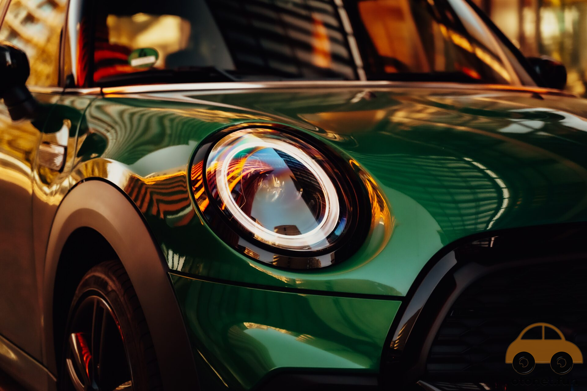

Ô tô độ đèn được đăng kiểm theo thông tư mới. Đây là thông tin được nhiều người quan tâm.
Bộ GTVT mới được ban hành thông tư số 02/2023/TT-BGTVT vào ngày 22/3 vừa qua. Theo đó:
  • Xe ô tô độ đèn không đúng kiểu loại" như ban đầu của nhà sản xuất vẫn được đăng kiểm.
Thông tư cũ (số 16/2021/TT-BGTVT) quy định:
  • Việc đèn xe "không đúng kiểu loại" được coi là một khiếm khuyết, hư hỏng quan trọng. Và xe sẽ không được cấp giấy chứng nhận kiểm định.
Đây là lý do trong quãng thời gian qua khi quá trình kiểm định bị siết chặt, toàn bộ các mẫu xe đã nâng cấp từ đèn Halogen lên đèn LED hoặc Bi-LED đều bị trượt đăng kiểm.
Nhưng ở thông tư mới bổ sung, quy định trên đã không còn được đề cập đến.
Điểm mới tại thông tư số 02/2023/TT-BGTVT
  • "Màu ánh sáng không phải màu trắng hoặc vàng nhạt" cũng đã được coi là khiếm khuyết, hư hỏng không quan trọng (MiD).
Điều đó có nghĩa:
  • Đèn xe đã độ chế với các nguồn ánh sáng màu khác như xanh, đỏ… vẫn có thể đủ điều kiện kiểm định.
Như vậy, với những sửa đổi bổ sung trong thông tư mới, những người có nhu cầu độ đèn cho xe sẽ "dễ thở" hơn. Đây cũng là tin vui cho giới kinh doanh chuyên lắp đặt đèn ô tô.
