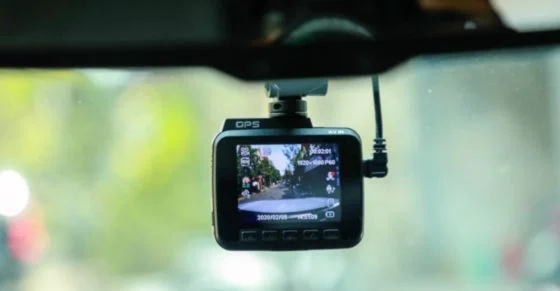

Theo quy định tại mục 2.6 Chương 2 Quy chuẩn kỹ thuật quốc gia QCVN 06:2024/BCA về thiết bị giám sát hành trình và thiết bị ghi nhận hình ảnh người lái xe thì việc lắp thiết bị giám sát hành trình, thiết bị ghi nhận hình ảnh người lái xe phải đáp ứng các yêu cầu sau:
- Thiết bị giám sát hành trình và thiết bị ghi nhận hình ảnh người lái xe phải lắp ở vị trí lái xe quan sát được đèn báo trạng thái hoạt động của thiết bị; phía trên mặt bảng điều khiển của lái xe phải có đầy đủ các bộ phận: cổng kết nối máy tính, bảng hướng dẫn sử dụng thiết bị giám sát hành trình và thiết bị ghi nhận hình ảnh người lái xe, các tín hiệu thông báo trạng thái hoạt động theo quy định tại mục 2.1.1 Chương 2 Quy chuẩn kỹ thuật quốc gia QCVN 06:2024/BCA về thiết bị giám sát hành trình và thiết bị ghi nhận hình ảnh người lái xe, cụ thể:
Thiết bị giám sát hành trình và thiết bị ghi nhận hình ảnh người lái xe có vỏ bọc cứng, đủ độ bền cơ, đảm bảo hoạt động bình thường trong môi trường làm việc của xe, đảm bảo không làm mất hay thay đổi dữ liệu đã được ghi, lưu trữ tại thiết bị giám sát hành trình và thiết bị ghi nhận hình ảnh người lái xe. Kết cấu thiết bị giám sát hành trình và thiết bị ghi nhận hình ảnh người lái xe phải có các bộ phận sau:
+ Bộ vi xử lý;
+ Bộ phận hiển thị và cảnh báo bằng đèn hoặc màn hình, còi hoặc loa;
+ Bộ phận nhận tín hiệu GPS/GNSS;
+ Bộ phận thu phát dữ liệu GSM (có công nghệ 4G trở lên);
+ Đồng hồ thời gian thực được đồng bộ thời gian vệ tinh (khi có tín hiệu vệ tinh) và hiệu chỉnh theo giờ Việt Nam;
+ Bộ nhớ đảm bảo dung lượng để lưu trữ các dữ liệu theo quy định tại mục 2.1.4.1 Quy chuẩn kỹ thuật quốc gia QCVN 06:2024/BCA về thiết bị giám sát hành trình và thiết bị ghi nhận hình ảnh người lái xe.
Trường hợp lắp thiết bị giám sát hành trình và thiết bị ghi nhận hình ảnh người lái xe ở vị trí khuất tầm nhìn của lái xe thì phải gắn cố định trên mặt bảng điều khiển các bộ phận sau: cổng kết nối máy tính, bảng hướng dẫn sử dụng thiết bị giám sát hành trình và thiết bị ghi nhận hình ảnh người lái xe, các đèn báo hiệu lặp lại tín hiệu thông báo trạng thái hoạt động theo quy định tại mục 2.1.1 Chương 2 Quy chuẩn kỹ thuật quốc gia QCVN 06:2024/BCA về thiết bị giám sát hành trình và thiết bị ghi nhận hình ảnh người lái xe;
- Camera của thiết bị ghi nhận hình ảnh người lái xe được lắp trực tiếp bên trong buồng lái xe, ở vị trí ghi nhận được hình ảnh người lái xe;
- Bảng hướng dẫn sử dụng thiết bị giám sát hành trình và thiết bị ghi nhận hình ảnh người lái xe phải thể hiện các thông tin sau:
+ Số điện thoại, địa chỉ liên hệ của nhà cung cấp dịch vụ thiết bị giám sát hành trình và thiết bị ghi nhận hình ảnh người lái xe;
+ Thao tác đăng nhập, đăng xuất hệ thống;
+ Trạng thái hoạt động của thiết bị giám sát hành trình và thiết bị ghi nhận hình ảnh người lái xe thông qua tín hiệu, báo hiệu;
+ Thao tác kết nối thiết bị giám sát hành trình và thiết bị ghi nhận hình ảnh người lái xe để trích xuất dữ liệu.
