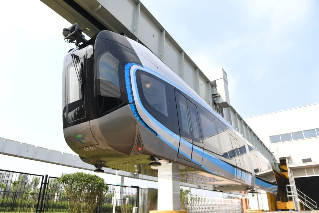

Monorail nhà hàng xóm
Canonbb and Cadjc reacted
Đăng bởi: @luc_ban_moc
Loại này không đạt chuẩn cụ ạ, do thoát hiểm khó khăn. Giờ tàu kẹt ở đâu đó trên cao 6-7m, mất điện giữa trời nóng 40 đô, không đến cứu kịp là phiền.
Salut and Canonbb reacted
Tài sản: 28056.44
Bài viết: 2402
Có loại nào hỗn hợp không cụ? Vì em thấy khoảng không dưới đường sắt trên cao hơi phí...Trên là đường sắt trên cao, khoảng cách giữa các ga dài, dưới là monorail này, khoảng cách ga ngắn ( tất nhiên là làm theo giai đoạn và tính đến nhu cầu với thời gian tương đối dài).
