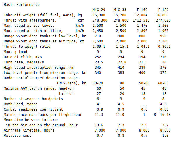

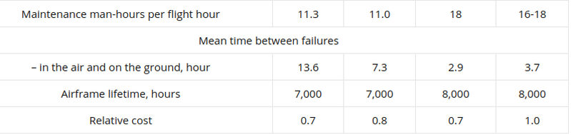

Nhân bác @carlvinson vừa hỏi về tuổi thọ, dù là về động cơ, thì có lẽ nên post lại 1 số bài nói về tuổi thọ khung thân máy bay ở mấy vol trước lên, đây là cái mà ai không rõ cứ kêu là tuổi thọ khung thân máy bay Nga "ngắn hơn"
Hồi ở mấy vol trước, hình như từ vol 1 và cả vol 2, đã từng nói đến chuyện tuổi thọ khung thân, cũng như khoảng thời gian trung bình giữa những lần đại tu (overhauls) động cơ máy bay (TBO). Lúc đó tôi có giải thích khái niệm này cho một số bạn  , đồng thời cũng trả lời câu hỏi về việc trên báo chí hay nói tuổi thọ khung thân máy bay Nga thấp hơn máy bay Mỹ nhiều. Ví dụ tuổi thọ khung thân máy bay Mig-29 chỉ có 2500 giờ-3000 giờ, trong khi Mỹ là 8000 - 12000 giờ. Còn Su-27 version đầu thập niên 1980 là 3000 giờ bay và version Su-27SK/UBK thập niên 1990 là 5000 giờ.
Lúc đó tôi đã trả lời đấy chỉ là do cách tính.
Cách tính của Nga/Liên Xô tính tuổi thọ máy bay bằng khoảng thời gian "từ khi sản xuất đến khi phải thay thế một số bộ phận bị hao mòn", còn cách tính của phương tây là "từ khi sản xuất đến khi toàn bộ máy bay bị hao mòn không thể sửa chữa", vì thế nên con số của phương tây lớn hơn. Nhưng nếu 2 bên áp dụng cùng 1 cách tính, ví dụ nếu tính theo kiểu của Liên Xô/Nga thì F-16 chỉ có tuổi thọ là 4000 giờ, cao hơn bản Su-27 thập niên 80 (3000 giờ) và thấp hơn bản Su-27SK/UBK thập niên 1990 (5000 giờ). Như vậy 2 bên là xấp xỉ.
Còn nữa, nếu tính theo cách của phương tây thì Mig-29, Mig-33 có tuổi thọ khung thân là 7000 giờ, xấp xỉ với F-16 là 8000 giờ. Và nếu được bảo trì hợp lý thì Mig-29 còn bền nữa. Thực tế là những chiếc MiG-29 được sản xuất vào đầu những năm 1980 được Liên Xô tính toán tuổi thọ bay là 2500 giờ, nhưng trên thực tế đến năm 2010, chúng đã đạt tới 4000 giờ bay khi được bảo dưỡng đúng cách, và nếu được đại tu nâng cấp thì chúng sẽ có thể bay tiếp thêm hàng nghìn giờ nữa.
Thông tin này đã được trang tin phương Tây Global Security hay Total Design xác nhận ở link phía dưới đây. Tôi copy hình ảnh vào.
Một điều nữa, có thể thấy ngoài tuổi thọ khung thân 7000 giờ có thể gia hạn, một thông số quan trọng khác là MTBF (Mean time between failures). Thông số này của Mig-29, Mig-33 cao hơn nhiều so với F-16, nghĩa là Thời gian trung bình giữa các lần hỏng hóc của Mig-29, Mig-33 cao hơn dòng F-16, F-18 nhiều. Thực tế cũng chứng minh F-16 là ông trùm về tai nạn. Tỷ lệ tai nạn của F-16 là 19,87% tức là 1/5 trong đó tai nạn dẫn đến phá huỷ hoàn toàn máy bay có tỷ lệ là 1/7. Đây là tỷ lệ rất cao, hơn nhiều so với những loại máy bay cùng thời như F-15 (tỷ lệ tai nạn là 10,1%), F/A-18 Hornet (tỷ lệ tai nạn là 12%), Su-27 (tỷ lệ tai nạn là 4%), MiG-29 (tỷ lệ tai nạn là 7,9%). Tham khảo các link phía dưới
Một chỉ số nữa cũng quan trọng, đó là Maintenance man-hours per flight hour, nghĩa là số giờ mà nhân viên bảo trì phải bỏ ra trên một giờ bay của 2 con Mig ít hơn 2 con F
Ngoài ra, cũng có thể nhận thấy relative cost của Mig-29, Mig-33 cũng thấp hơn F-16, F-18 nữa. Chỉ có Mig-33 là cao hơn chút F-16 nhưng vẫn thấp hơn F-18
Trên các phương tiện truyền thông đại chúng thì chỉ toàn nói con số tuổi thọ khung thân theo cách tính của phương tây cho máy bay phương tây và cách tính của Nga/Liên Xô cho máy bay Nga, nên thấy sao chênh lệch quá, mà phóng viên toàn củ chuối cả. Mà người đọc thì đa số là nghe truyền thông đại chúng chứ mấy ai đọc tài liệu hay báo chuyên ngành
Như vậy, theo bảng thông số này, F-16 yêu cầu thời gian bảo trì lâu hơn, tỷ lệ gặp trục trặc cũng cao hơn. Số giờ bảo dưỡng trên mỗi giờ bay của MiG-29 là 11,3 giờ (MiG-29M là 11 giờ). Thông số tương ứng của F-16C là 18 giờ và F/A-18C Hornet là 16-18 giờ. Như vậy, mức yêu cầu thời gian bảo trì của F-16 cao hơn 60% so với MiG-29 của Nga, và cao hơn 10% so với F/A-18C Hornet.
Thời gian trung bình giữa các lần xảy ra failure trên không và trên mặt đất của MiG-29 là 13,6 giờ (MiG-29M là 7,3 giờ). Để so sánh, thông số tương ứng của F-16C là 2,9 giờ và F/A-18C Hornet là 3,7 giờ Như vậy, tỷ lệ gặp trục trặc của F-16 cao hơn khoảng 2,5 - 4,6 lần so với MiG-29 của Nga, và cao hơn 22% so với F/A-18C Hornet.
