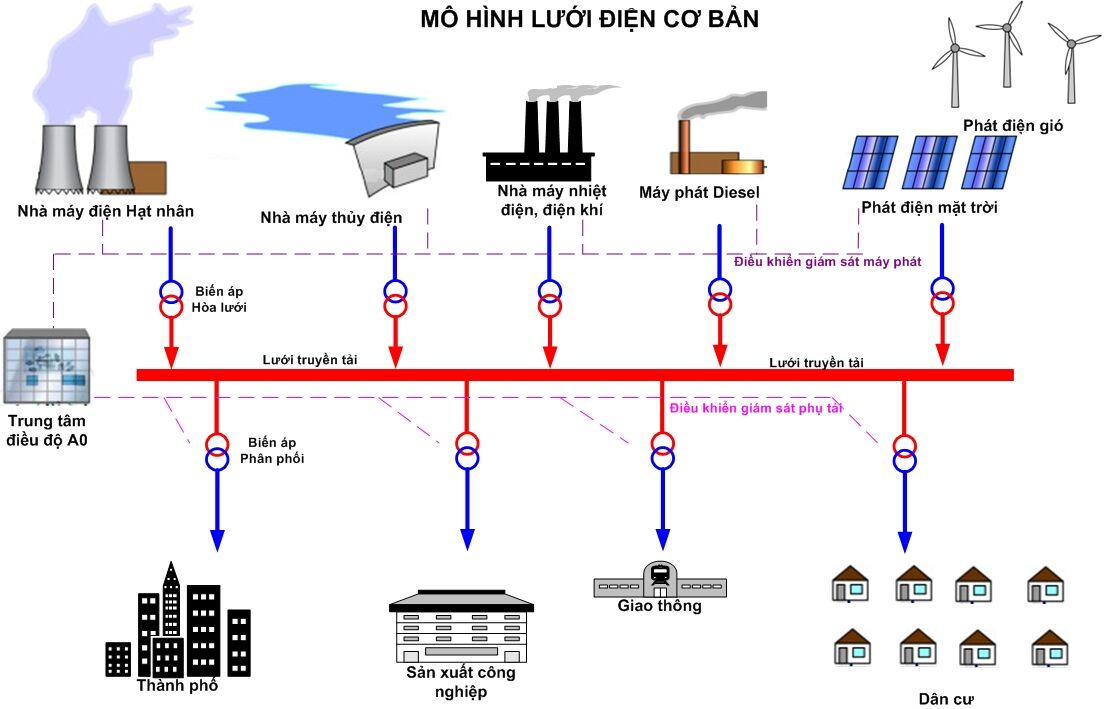

Đây là mô hình hệ thống lưới điện đã được tối giản hóa cho dễ hiểu
Luoi dien
- Phần nguồn phát: bao gồm nhiều loại hình nguồn phát khác nhau: điện hạt nhân, thủy điện, nhiệt điện........
- Lưới truyền tải: là hệ thồng cột kèo, dây điện và các loại thiết bị phục vụ truyển tải.
- Phụ tải: bao gồm tất cả những ông phải dùng điện
- Trung tâm điều độ A0: là ông phải theo dõi phụ tải lên kế hoạch phát điện cho các nhà máy phát điện....
- Các trạm biến áp: để biến đổi điện áp xoay chiều từ máy phát cho phù hợp điện áp lưới (biến áp hòa lưới) hoặc biến đổi từ điện áp lưới về mức điện áp cần sử dung (biến áp phân phối).....thực tế có thể qua nhiều tầng biến áp khác nhau do mục đích sử dụng khác nhau, trên hình chỉ khái quát chung.

Điện lưới của VN hiện nay sử dụng điện xoay chiều (AC) có tần số 50Hz.
Vì là điện xoay chiều nên để một máy phát điện muốn hòa được vào lưới điện phải thỏa mãn được yêu cầu cơ bản sau:
- Tần số: phải chính xác tần số điện xoay chiều là 50Hz. Với máy phát điện cảm ứng điện từ chính là tốc độ quay của máy phát. Phụ thuộc thiết kế số cặp cực từ trường mà tốc độ quay của máy phát có thể khác nhau từ 3000vg/ph (1 cặp cực từ) xuống đến 300vg/ph ( 10 cặp cực từ)....nhiệm vụ của bộ điều khiển là đảm bảo mây phát quay chính xác ở tốc độ yêu cầu, bất kể tải nặng hay nhẹ.
- Pha: pha điện áp của máy phát phải hoàn toàn trùng mới pha của lưới điện. Chỉ cần sự lệch pha nhỏ cũng có thể gây sự cố với máy phát vè hệ thống lưới điện.
- Điện áp của máy phát: điện áp của máy phát phải phù hợp với điện áp lưới tại điểm hòa lưới - tất nhiên là thông qua các trạm biến áp. Việc điều khiển điện áp này sẽ điều khiển công suất phát lên lưới của máy phát.
Tất cả các máy phát điện đều có hệ thống bảo vệ để đảm bảo được 3 thông số cơ bản trên. Nếu có thông số nào vượt mức kiểm soát, hệ thống bảo vệ sẽ tự động tách máy phát ra khỏi lưới - tách lưới.
Các hệ thống máy phát công suất lớn là những hệ thống quay có khối lượng hàng trăm, hàng ngàn tấn nên khi cần điều chỉnh các thông số cơ bản trên mất rất nhiều thời gian.
Nếu có bất kỳ sự biến thiên đột biến nào trên lưới điện với cường độ lớn, thời gian ngắn, thì các hệ thống máy phát sẽ không đủ thời gian để phản ứng bù đắp vào, hoặc vượt quá khả năng của máy phát, lúc đó các cơ chế bảo vệ sẽ thực hiện tách máy phát ra khỏi lưới điện.
Lúc đó có thể sự cố trên lưới sẽ càng trầm trọng hơn, dẫn đến hàng loạt máy phát khác cũng có phản ứng tách lưới. Lúc này bên chuyên môn gọi là "rã lưới", một từ ám ảnh kinh hoàng với bên điều độ lưới điện :D
