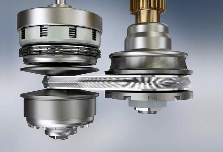

Cấu tạo hộp số vô cấp CVT
Cấu tạo hộp số vô cấp CVT bao gồm: dây đai truyền động bằng thép, bánh đai chủ động (pulley đầu vào) kết nối để nhận mô men từ động cơ, bánh đai bị động (pulley đầu ra) kết nối đầu ra hộp số.
Hộp số vô cấp giúp tiết kiệm nhiên liệu cho xe. (Ảnh minh họa)
Banh đai trong hộp số vô cấp là một hệ pulley với đường kính có thể thay đổi. Hệ pulley cấu tạo từ 2 khối hình nón góc nghiêng 20 độ, có đỉnh nằm đối diện nhau. Một nửa pulley cố định, nửa còn lại có thể trượt trên trục.
Vì thế, 2 nửa pulley này có thể thay đổi khoảng cách tiến gần lại nhau hoặc tách xa nhau.
