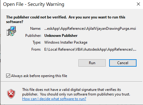

Windows:  Chữ ký số của phần mềm.  Khi mở file cài phần mềm, các cụ sẽ thấy Windows bắn ra 1 cái cửa sổ: Open file - Security Warning.  Thường là chúng ta nhắm mắt bỏ qua.  Nhưng nếu đọc kỹ, sẽ thấy sự khác biệt.
File chưa ký:  Tác giả không rõ (Unknown Publisher), lá chắn màu đỏ;   File đã ký: Có tên tác giả, lá chắn màu vàng.

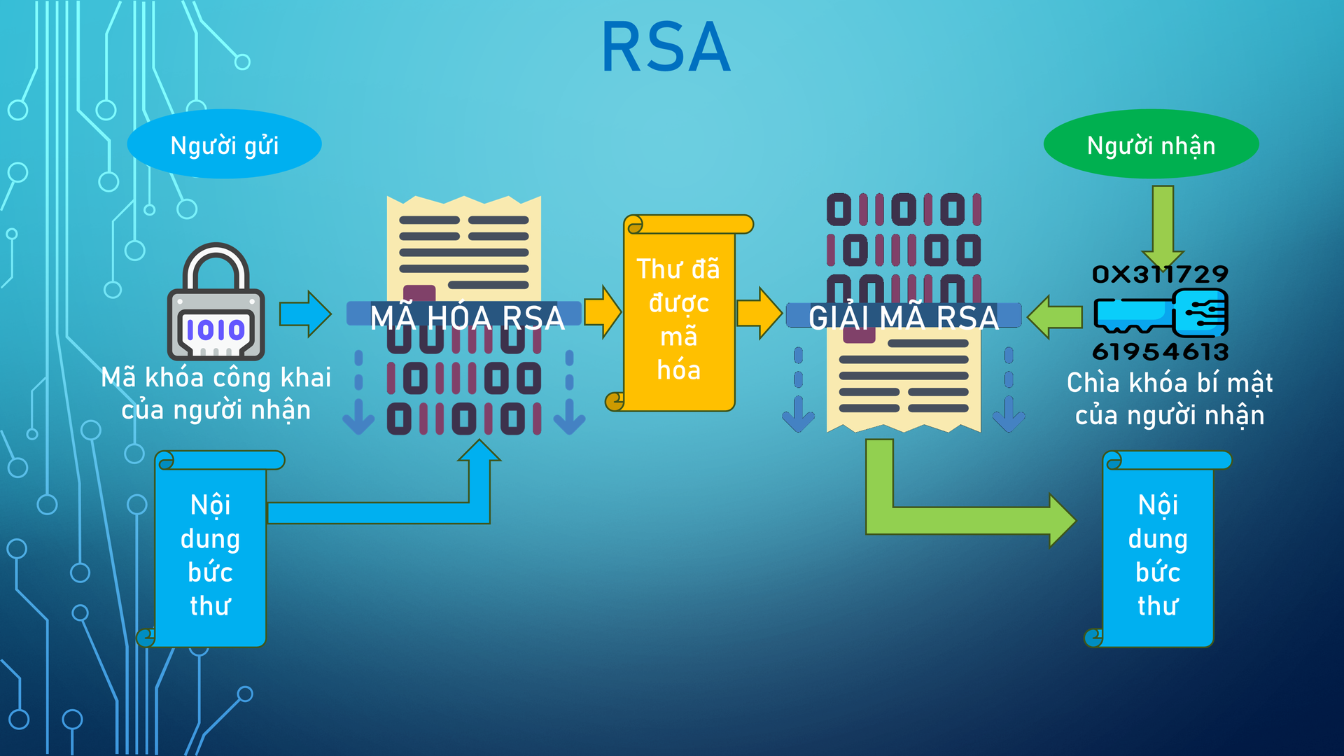

1. RSA
Slide1
Cơ chế của nó thì khá đơn giản như hình trên. Và đã giải thích ở post trên, nên em không nói lại nhiều. Chỉ có điều các cụ nhớ cái Chìa khóa bí mật của người nhận được tạo ra từ tích của 2 số nguyên tố cực lớn.

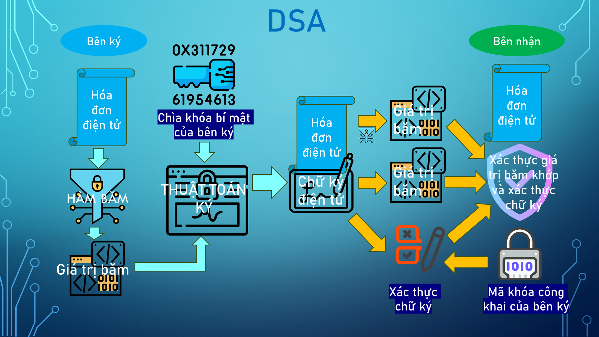

2. DSA
Slide2
Cơ chế thằng DSA hơi phức tạp hơn chút nhưng nhờ có cụ @is3 đã giải thích cặn kẽ nên em ko cần viết lại nữa. Em chỉ bổ sung thêm 1 điểm khác biệt là cái Chìa khóa bí mật của bên ký trong DSA thì tương đương với Chìa khóa bí mật của người nhận bên RSA nhưng cái Chìa khóa bí mật của bên ký này thì có một thành phần của nó được tạo ra từ một số ngẫu nhiên và cái số ngẫu nhiên này phải được giữ bí mật. Cái số ngẫu nhiên này mà bị lộ ra ngoài là các cụ hoặc công ty của các cụ có thể sẽ bị giả mạo chữ ký. Cho nên DSA có lợi thế là tạo mã và giải mã nhanh hơn RSA nhưng bảo mật thì nói chung là yếu hơn chứ không bằng.

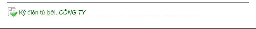

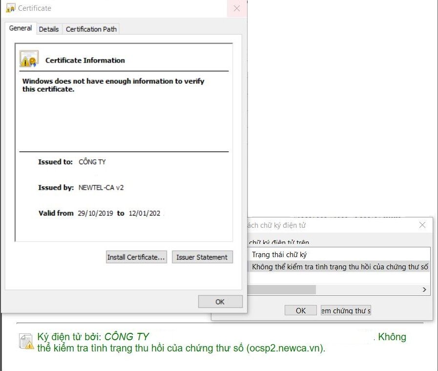

Em thì từng vớ được mấy cái file .xml mà muốn đọc với xuất ra .pdf để in thì phải dùng cái phần mềm itaxviewer từ tổng cục thuế. Thế nên khi bình thường (mạng mẽo đầy đủ) mở ra thì nó như thế này (tất nhiên là em sẽ xóa tên công ty vì ko liên quan)
1

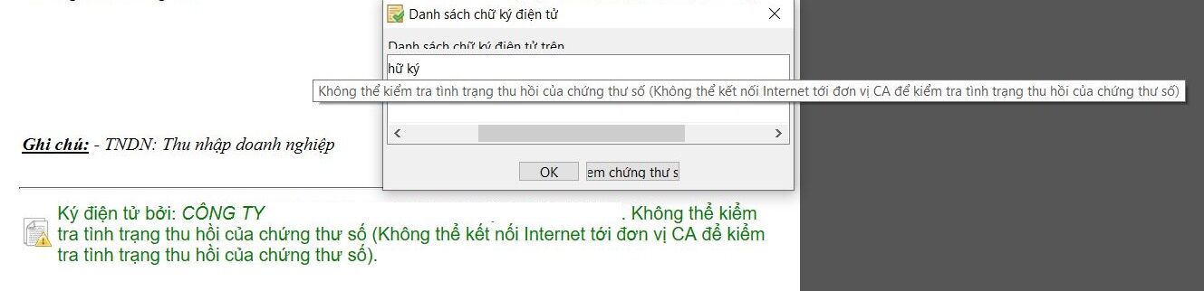

Nếu khi mở file này mà không có mạng internet thì nó sẽ thế này. Tức là phần mềm vẫn xác thực nội dung của tờ khai là chính xác không bị sửa đổi, và chữ ký là của công ty gửi. Tuy chưa kể kết nối được với đơn vị xác thực để xác định rõ có đúng công ty này tồn tại hay không.
2

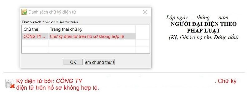

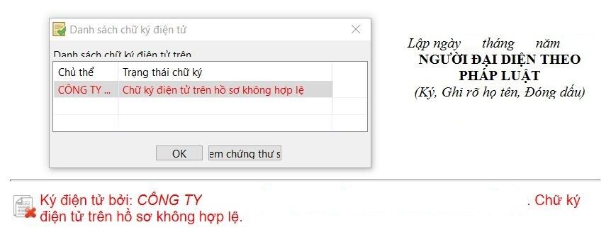

Nếu nghịch ngợm sửa mấy cái chữ ký với hàm băm trong file .xml rồi cho vào itaxviewer thì nó như này
3

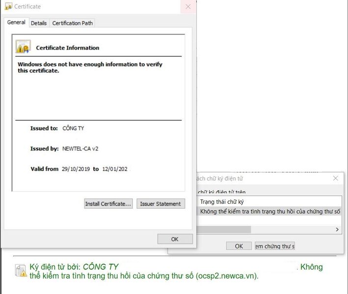

Nếu muốn xem ai chứng thực với đơn vị cấp chứng thực thì nó ra cái này. Cái lỗi nó báo tức là cái đường link dẫn đến đơn vị chứng thực đã ngỏm (hoặc là đơn vị chứng thực đổi link khác để xác thực chữ ký số hoặc đơn vị chứng thực đã tèo như cái tên em). Trường hợp này là đổi link khác vì thằng newCA này em nghĩ nó là công ty bố mẹ của 2 thằng newtel-CA với FastCA mà cụ đã đưa ở post 1.
4
Vậy tức là khi cụ đến làm việc mà chỗ đó ở vùng xấu vùng xa không có internet thì ít nhất cái phần mềm này nó cũng vẫn có thể xác thực được cho cụ là công ty đối tác đã ký cái văn bản này dù không kết nối được với đơn vị chứng thực.
