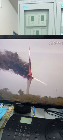

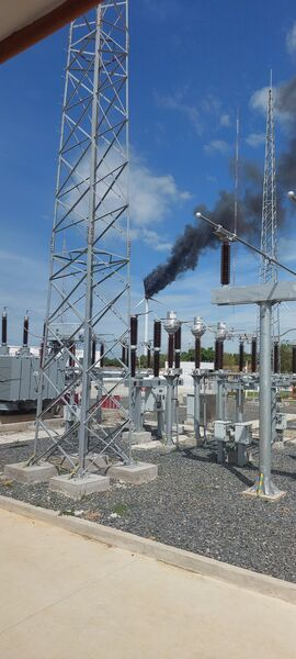

Có lẽ do nắng nóng quá đúng không ạ? Cái này thì chữa cháy bằng cách nào ạ?
Trực tiếp từ Bình Thuận:
Chắc tại chém gió nhiều quá nên mới cháy thôi :D
Ngược lại cụ nhé, đang gió to quá, không dám cho quạt chém.
Coi tấm hình:
 + Nếu khói bốc thẳng thì trời lặng gió, nhưng khói cháy đang cuộn về một phía chứng tỏ có gió ngang thổi.
+ Các cánh quạt đang trạng thái đứng yên, khả năng là đang "ngắt" bằng cách khóa và xoay hướng đón gió của các lá cánh, nên nó đứng yên không quay. Thường là gió quá lớn (bão) gây mất an toàn và gió quá nhỏ để làm quay cánh.
+ Vận hành quá tải liên tục lại trong điều kiện nắng nóng, cùng gió quá lớn mà không ngắt bảo vệ như trên, gây nóng cháy máy.
Vận hành quá tải liên tục dễ bị sự cố Cụ nhỉ

Cái gì vận hành quá tải chẳng dễ bị sự cố đâu cụ. Chắc mấy chú vận hành tranh thủ ép tăng công suất để kiếm thêm. Ai dè ăn không bõ ị :D

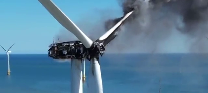

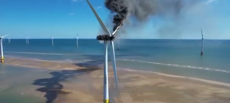

Nhiều nơi cháy tua bin gió, cả ở Mỹ cũng vậy thôi.
Một Tua bin gió bốc cháy ngoài khơi bờ biển Norfolk.
