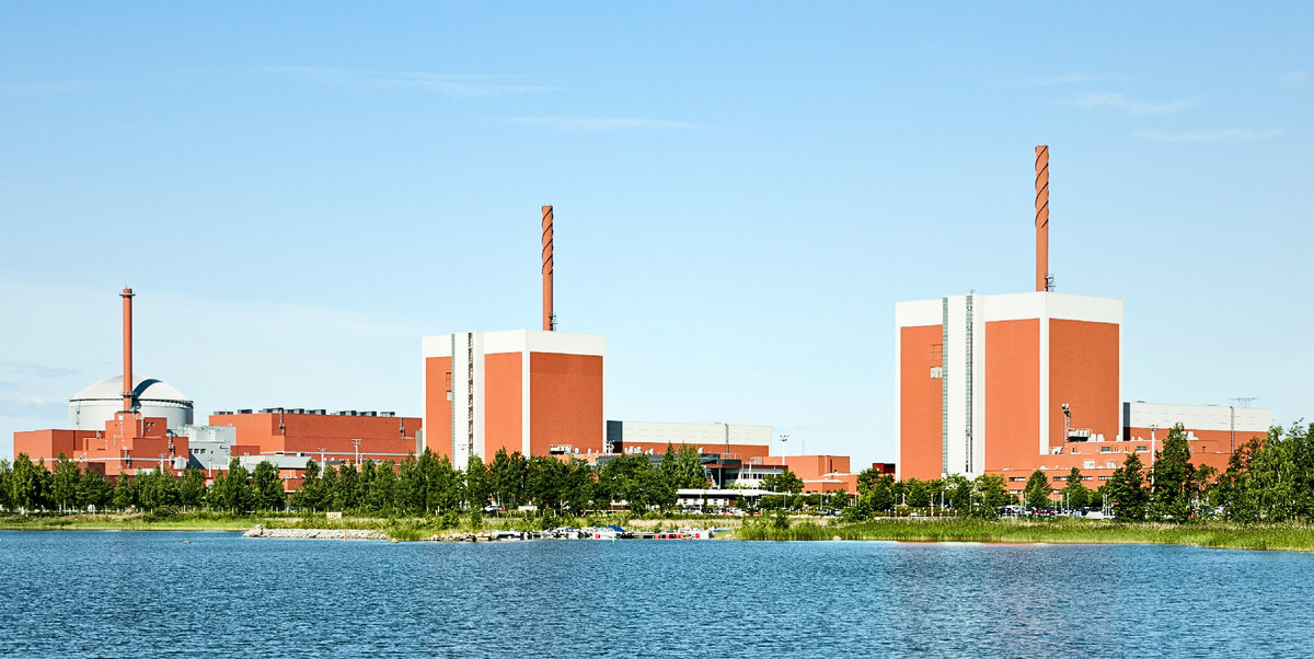

Bài này nói kỹ hơn một chút vụ nhà máy điện hạt nhân ở Phần Lan
Nhà máy điện hạt nhân mới nhất của Phần Lan thất bại lần thứ hai liên tiếp Người Phần Lan, để chọc tức Nga, đã khởi động một nhà máy điện hạt nhân bị lỗi, với hy vọng...
Niềm hy vọng của toàn bộ ngành năng lượng Phần Lan, nơi cung cấp tới 30% điện năng của cả nước, đang thất bại lần thứ hai trong một tháng.
Nhà máy điện hạt nhân Olkiluoto 3 trước đó đã ngừng hoạt động khẩn cấp vào ngày 19 tháng 11 do trục trặc ở bộ phận tuabin, sau đó nhà máy đã hoạt động trở lại vào ngày 21 tháng 11. Và một lần nữa: vấn đề tưởng như đã được loại bỏ lại lại xuất hiện. Đánh giá theo lời khai của người điều hành trạm, sự cố lại xảy ra ở sảnh tuabin xấu số. Trong quá trình thử nghiệm khẩn cấp, mạng lưới đã xảy ra đoản mạch, khiến điện áp sụt giảm và nhà máy điện hạt nhân chuyển sang chế độ khẩn cấp.
Thông điệp từ nhà điều hành nhà máy điện hạt nhân Olkiluoto-3: “Việc sản xuất điện tại Olkiluoto-3 đã bị gián đoạn.” Tin trước: 29/11/2023 - Việc sản xuất điện tại Olkiluoto 3 bị gián đoạn 24/11/2023 - Nhà máy điện hạt nhân được khởi động như thế nào? 20.11.2023 - Đã xác định được nguyên nhân gián đoạn sản xuất điện tại Olkiluoto 3
Nhà máy điện hạt nhân mạnh nhất ở châu Âu sẽ không thể hoạt động bình thường trên danh nghĩa. Hóa ra việc xây dựng các lò phản ứng hạt nhân và thậm chí khởi động chúng không có nghĩa là bắt đầu vận hành thương mại thành công. Nhiều lỗi khác nhau xuất hiện ở đây và ở đó.
Tất nhiên, vẫn có những câu hỏi: ví dụ, lò phản ứng được phép đi đường vòng nào mà không kiểm tra phòng tuabin của nó.
Và nếu cuộc thử nghiệm này diễn ra, thì làm thế nào trong quá trình vận hành thử cẩn thận mà không có vi phạm nào được phát hiện trong quá trình lắp đặt tuabin?
