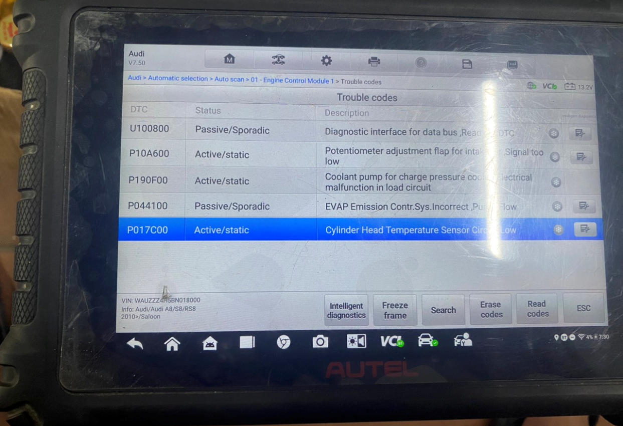

Bệnh nhân là em Audi A8L đời 2011. Triệu chứng bệnh là xe đi bình thường, nhưng cứ dừng lại để garanty thì máy cứ ỉn ỉn rồ ga nên như ông nào vui chân ngồi nháy ga trong xe ấy :D
Các chiên da hội chẩn thăm khám mấy ngày mà không ra nguyên nhân. Máy cũng có báo 1 số lỗi, nhưng xét về nguyên tắc thì các lỗi này chẳng ảnh hưởng gì đến vụ vui chân nháy ga kia cả :))
Bấm xóa lỗi thì hết, nhưng cứ nổ máy khoảng 15-20ph thì lại dập dình như thế :((
Em thì bận cũng cố gắng hỗ trợ "đội bạn" từ xa, cố gắng thay hết những gì theo lỗi báo trên xe. Đến khi hết sạch lỗi vẫn bị :|

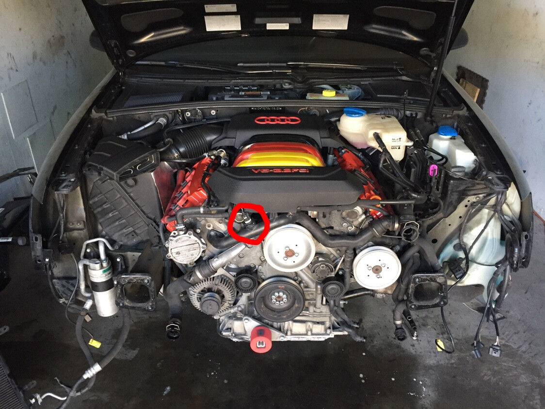

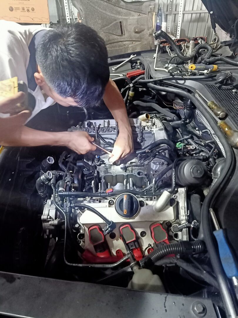

Em lại phải lò dò bò sang tận nơi xem dư lào. Hò hét tháo tung tóe ra để đo kiểm tra lại các cảm biến trên động cơ xem có con nào dở hơi chập chờn hay không?!
Cũng khoanh vùng như người nhớn :D  (đây là ảnh em lấy trên mạng về, khoanh vùng cho các bạn ở gara)
z4468174220461 ab198b75934a8c00b310166949005157
Rồi tháo tung tóe
Audi A8L
Chẳng thấy cái mẹ gì hỏng cả.....em bị treo hết cả IC luôn :(

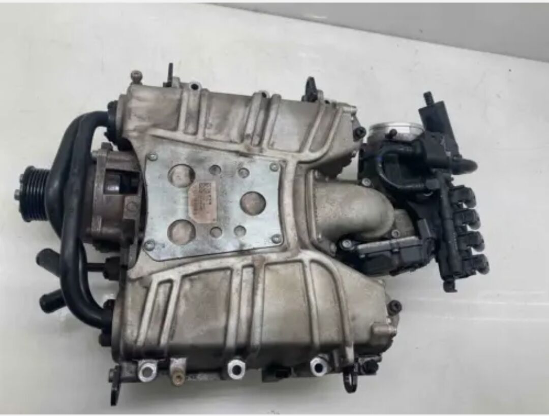

Tức là máy nó bẩu tao khóa bơm nước làm mát cho két giải nhiệt của hệ thống Super Charge.
Em bổ xung thêm: con xe này nó dùng Super Chagre (em viết tắt SC cho nhanh nhé :D )tức là hệ thống siêu nạp. Hệ thống này là bộ máy nén khí để nạp vào động cơ, dùng chính lực kéo từ động cơ để kéo máy nén - nó khác Turbo là dùng khí thải động cơ để kéo máy nén.
Không khí sau khi qua hệ thống SC có áp suất cao do đó sẽ bị nóng, vì vậy trong hệ thống SC phải có két làm mát (thợ hay gọi là két sinh hàn - nghe nguy hiểm vãi :P ).
Nhiệm vụ của két này để giải nhiệt khí nén áp suất cao trước khi nạp vào động cơ.
Két làm mát này dùng hệ thống bơm điện riêng để bơm nước làm mát qua két. Nó độc lập với hệ thống nước giải nhiệt của động cơ.
Vấn đề ở đây là tại sao nó khóa thì máy chẩn đoán nó đek nói....điên cả cái đầu, đau cả cái điền :(
Tài sản: 6529.47
Bài viết: 1282
Em xóa lỗi, rồi dùng máy tính chẩn đoán ra lệnh chạy thử bơm thì vẫn chạy ngon -> loại trừ vụ hỏng bơm.
Mịa, cái bơm nó dấu kín vãi, nếu phải tháo bơm thì gần như phải tháo tung cái đầu xe ra :(
Em quyết định hô AE vật cái SC ra xem mặt mũi nó dư lào, nó đây các cụ ợ :D
Superccharge Audi A8L(1)
Lúc tháo ra em mới để ý kỹ họng hút của động cơ có dấu hiệu ẩm của nước - dù không nhiều.
Như vậy là có dấu hiệu lọt nước vào SC rồi. Mà cái của nợ này nó hoạt động ở vòng tua rất cao (khoảng 10k-15k vg/ph) nên việc tháo nó ra rất là phải cân nhắc, lắp vào chưa chắc đã chạy được - vì mình không đủ trình độ cũng như phương tiện để lắp chính xác được cái này.
Soi kỹ vào họng gió của SC thấy cũng có nước, sau khi hội ý và báo chủ xe. Xác định chắc chắn hỏng rồi, tháo ra nghiên cứu KH thôi. Khắc phục được thì tốt, không được thì thay cái mới - giá chắc chắn là chát lè :|
Hội đồng "chiên da" quyết định tháo em SC ra thì thôi rồi lượm ơi, két nước bị bục nhỏ. Thỉnh thoảng nhỏ ra giọt nước, dù rất ít thôi nhưng cũng đủ gây tụt áp suất đường nước giải nhiệt - nguyên nhân làm máy tính của xe nó khóa mẹ nó bơm. Và nước bị hóa hơi gây ảnh thưởng đến tỷ lệ hòa khí của động cơ gây cho ga cứ nhấp nhổn như có thằng vui chân :(
Thế là chốt lại phải thay em SC khác. Đã đặt hàng chờ em ấy về, giá chát lòi mắt :D

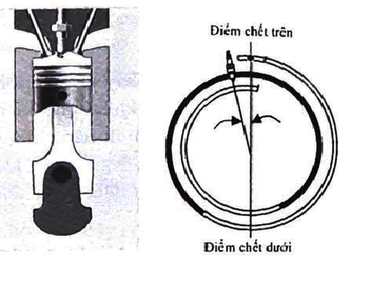

Như chúng ta đã biết, với động cơ đốt trong chạy bằng nhiên liệu xăng. Để đốt cháy hỗn hợp nhiên liệu cần phải có Bugi để phóng tia lửa điện đốt cháy hỗn hợp nhiên liệu đang bị nén với áp suất cao trong buồng đốt.
Về cơ bản, khi piston lên đến điểm chết  trên (ĐCT) thì thực hiện đánh lửa để đốt cháy hỗn hợp nhiên liệu sinh công. Tuy nhiên, thực tế không phải toàn bộ nhiên liệu cháy đồng thời ngay một lúc, mà có tốc độ cháy cố định (khoảng 300m/s).
Nếu đánh lửa tại đúng ĐCT, có thể hỗn hợp nhiên liệu không cháy được hết, do đó hiệu quả sinh công bị giảm gây lãng phí nhiên liệu.
Để khắc phục vấn đề này, người ta tiến hành đánh lửa sớm trước khi Piston lên đến ĐCT. Mục đích bắt đầu mồi cháy hỗn hợp sao cho khi Piston lên đến ĐCT thì hỗn hợp nhiên liệu cháy gần như hoàn toàn – Lưu ý gần hoàn toàn thôi – phần còn lại sẽ cháy nốt khi piston bắt đầu đi xuống của kỳ sinh công. Như vậy sẽ tận dụng được tối đa áp suất giãn nở của khí cháy.
Để xác định thời điểm đánh lửa, người ta quy đổi theo góc quay của trục khuỷu động cơ. Tại ĐCT được coi là 0 độ. Theo chiều quay trục khuỷu người ta gọi là góc trước và sau 0 độ này.
Goc danh lua
Hình vẽ trên minh họa với chiều quay trục khuỷu theo chiều kim đồng hồ. Góc tạo giữa điểm đánh lửa và ĐCT gọi là góc đánh lửa sớm. Góc đánh lửa này sẽ thay đổi tùy theo các yếu tố sau:
  • Dung tích buồng đốt. Dung tích càng lớn thì góc đánh lửa càng lớn, vì thời gian cháy hỗn hợp sẽ lâu hơn.
  • Tải của động cơ. Tải càng nặng, áp suất nén của hỗn hợp cháy càng cao, tốc độ cháy giảm xuống do đó khi tải nặng, góc đánh lửa sớm sẽ tăng lên – đánh lửa sớm hơn.
  • Tốc độ làm việc của động cơ. Khi tốc độ làm việc cao hơn thì cầm đánh lửa sớm hơn.
  • Ngoài ra còn phụ thuộc vào loại nhiên liệu, mỗi loại nhiên liệu có tốc độ cháy cũng khác nhau. Tuy nhiên ở đây ta coi như là 1 loại nhiên liệu cố định.
Thông thường với các động cơ cỡ nhỏ, ở chế độ nổ cầm chừng thì góc đánh lửa khoảng 10 độ. Còn tùy theo nhà thiết kế tính toán có thể có góc đánh lửa sớm hơn. Các biệt với những động cơ xe thể thao có tốc độ làm việc cao, góc đánh lửa sớm có thể đến 20-25 độ.
