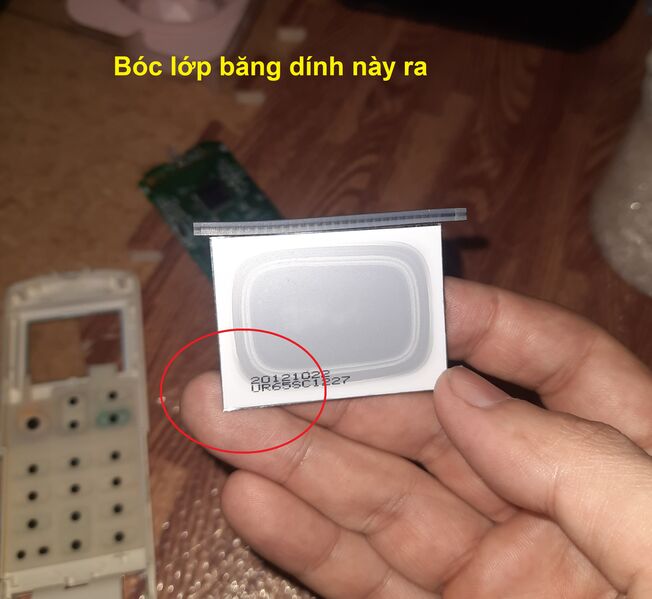

Em mở hàng, sửa lỗi màn hình đen của điều khiển điều hòa Daikin. Em thấy Daikin này nhanh bị nhất, khiển điều hòa Panasonic dùng từ năm 2011 tới nay vẫn không bị sao cả.
Đây là ảnh màn bị đen do lớp băng dính phí sau bị hỏng.
Bóc lớp băng dính phía sau ra và làm sạch lớp băng dính này bằng tay, cồn, dầu gió hay gì cũng được.

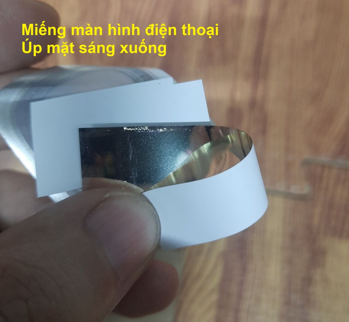

Đặt lại miếng phản quang lại bằng đúng kính thước. Dính cố định tránh bị xê dịch khi lắp lại. Các cụ có thể dùng bất kỳ loại nào cũng được, chẳng hạn như: băng dính bạc, giấy bạc để nướng, giấy trắng,... Em dùng luôn miếng kính của màn hình điện thoại bị hỏng. Loại này nó sáng, hiển thị sắc nét.

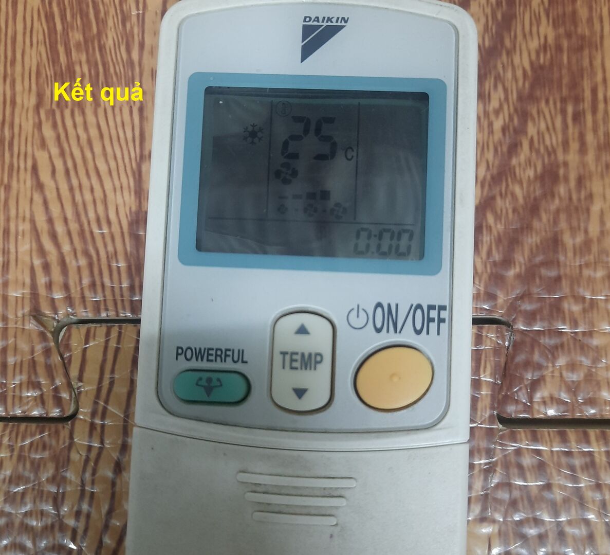

Lắp lại và hưởng thành quả :D.
