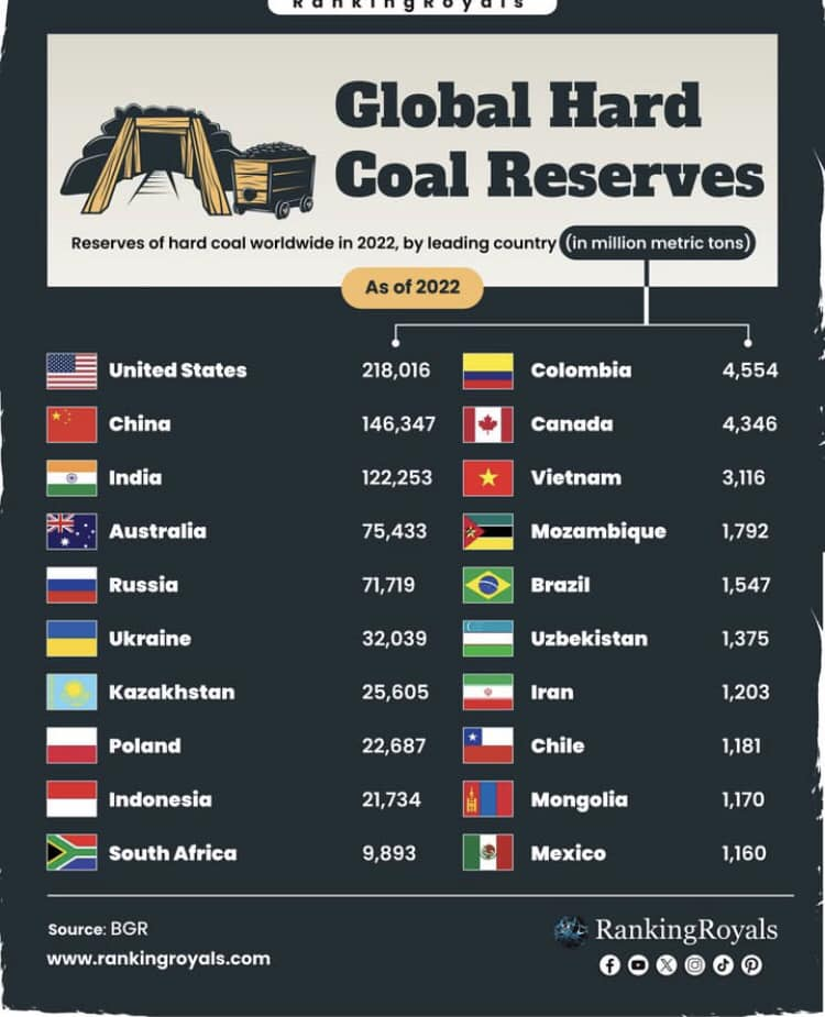

Đây là Top 20 quốc gia về trữ lượng than thế giới (Đơn vị: tỷ tấn)
Nghe nói, Quyết định 55/2024 phê duyệt Chiến lược phát triển ngành công nghiệp than Việt Nam đến năm 2030, tầm nhìn đến 2045, có nói sẽ khai thác thử nghiệm bể than sông Hồng trước 2040.
Vì hình như trữ lượng của VN hiện chỉ còn nhiều tại bể than châu thổ sông Hồng.
Bể than sông Hồng nằm sâu đến 2km, công nghệ hiện nay không thể khai thác được, đây chỉ là bánh vẽ thôi. Hình như ở VN chỉ có mỏ Quảng Ninh là khai thác được thì phải, em đọc thấy nói 90% than là từ Quảng Ninh, không biết 10% còn lại là mỏ nào?
Trong các Bản Quy hoạch điện trước, có nói nói đến bể than này. Còn vẽ ra thì có, và có bàn là công nghệ khí hóa (đốt cháy) ở mỏ dưới lòng đất, rồi dẫn khí đó lên để dùng phát điện! Chắc công nghệ của tương lai 50 năm nữa, mới làm.
Công nghệ này đã được nghiên cứu từ lâu, nhưng không ai dám triển khai thương mại vì rủi ro ô nhiễm nước ngầm. Em e là ta có chờ 50 năm cũng không được.

@a98 @hatam
Ngoài Quảng Ninh thì than có ở Thái nguyên

@a98 @hatam
Mạn Tây Bắc cũng có than nhưng không có nhiều

@a98 @hatam
QN giờ cũng có mỏ khai thác ở độ sâu vài km rồi cụ. Mỏ lộ thiên hết rồi.

@a98 @hatam
Làm gì đến mấy km cụ ơi, bài báo năm 2023 nói sâu nhất là 300m dưới mặt nước biển, như vậy hầm mỏ sâu lắm cỡ 400m thôi:
https://baoquangninh.vn/coc-sau-mo-than-sau-va-lau-doi-nhat-quang-ninh-3243065.html

@a98 @hatam
Thái Nguyên, Lạng Sơn, Bắc Giang.... có than nhưng trữ lượng chắc không nhiều

@a98 @hatam
Nước ta hình như có rất nhiều thứ, nhưng phân bố tản mạn, trữ lượng thấp. Trừ bể than Quảng Ninh - Đông Triều, sắt Thạch Khê, thiếc Tĩnh Túc và apatit Lào Cai.
Riêng bể than Quảng Ninh là than antraxit nhiệt lượng cao, trước đây vỉa lộ thiên rất sẵn, nhưng nay coi như đã khai thác hết, hầu như cạn kiệt, lò đã xuống tới -400 m hoặc sâu hơn. Bản thân em đã nghe đồn dự báo "hết trữ lượng" 2 lần cách nhau hơn 10 năm rồi. :D Thái nguyên thì chỉ có một ít than mỡ, thích hợp để luyện cốc.
Hiện tại, dù có xuất đi một số than chất lượng cao, ta đã phải nhập than khá nhiều. Một nhà máy nhiệt điện cũng đã ngốn 2-5 triệu tấn than mỗi năm!
Bể than nâu Sông Hồng nghe nói trữ lượng lớn, nhưng lại nằm ở độ sâu rất lớn, ~ 3 km. Với công nghệ hiện tại thì không thể khai thác hiệu quả được. Cách đây một số thời gian, có nghe nói tới ý kiến "của ai đó" rằng sẽ khai thác ngay bằng cách đốt, rồi thu lấy 'khí than" trên mặt đất. Bản thân em thì cho rằng đó sẽ là một cách làm vô cùng vô trách nhiệm, tàn phá của cải của tương lai để thu được cái lợi bé tí teo trước mắt! Em thì nghĩ rằng nếu chúng ta chưa thể khai thác hiệu quả thì nên để dành cho con cháu chúng ta, khi chúng nó có thể dùng khoa học và công nghệ mới để sử dụng hợp lý, hiệu quả tài nguyên không tái sinh này.
Nếu các cụ để ý, tại đâu đó vùng Trung Á thuộc LX cũ, một giếng mỏ cũ bỏ hoang được đốt cách đây cả mấy chục năm vẫn cháy liên tục, không thể nào dập tắt nổi.

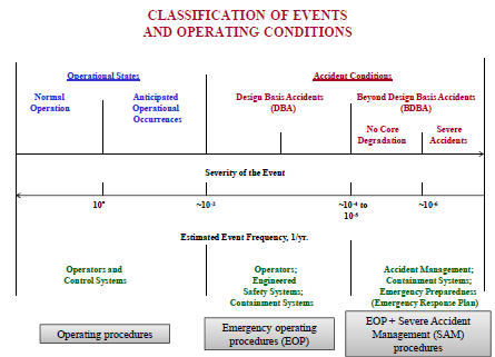

Vừa đưa bài trên, nên tôi bổ sung bài viết của mình, sắp xếp ý có thể hơi lộn xộn chút, mong các bác thông cảm. Bài viết này do vô tình nhớ lại sự cố Fukushima, không có hệ thống làm mát thụ động, nên bị trục trặc, vì thế bài này viết về nó, và nhân cơ hội này bổ sung 1 về lõi nóng chảy (core catcher), một đặc điểm thiết kế chỉ có dòng lò VVER của Nga là có
Nhà máy điện hạt nhân Fukushima Daiichi sử dụng các hệ thống làm mát chủ động, không có hệ thống làm mát thụ động hiện đại như ở một số thiết kế lò phản ứng mới hơn
Khi mất điện do động đất và sóng thần, các bơm nước và hệ thống làm mát chủ động tại Fukushima bị vô hiệu hóa hoàn toàn. Vì không có hệ thống làm mát thụ động, nhà máy không thể duy trì nhiệt độ an toàn cho lõi phản ứng, dẫn đến hiện tượng quá nhiệt và nóng chảy.
Hệ thống làm mát thụ động là (Passive Cooling System hay passive safety system) gì?
-  Hệ thống làm mát thụ động là một thiết kế tiên tiến trong các nhà máy điện hạt nhân hiện đại, giúp giảm sự phụ thuộc vào nguồn điện hoặc thiết bị cơ khí để làm mát lò phản ứng trong trường hợp khẩn cấp.
- Hệ thống làm mát thụ động là một hệ thống an toàn trong các lò phản ứng hạt nhân, được thiết kế để làm mát lõi lò phản ứng một cách tự nhiên, không cần đến nguồn điện bên ngoài. Khi xảy ra sự cố mất điện hoặc các sự cố khác, hệ thống này sẽ tự động kích hoạt và đảm bảo lõi lò luôn được làm mát, ngăn chặn tình trạng quá nhiệt và tan chảy.
