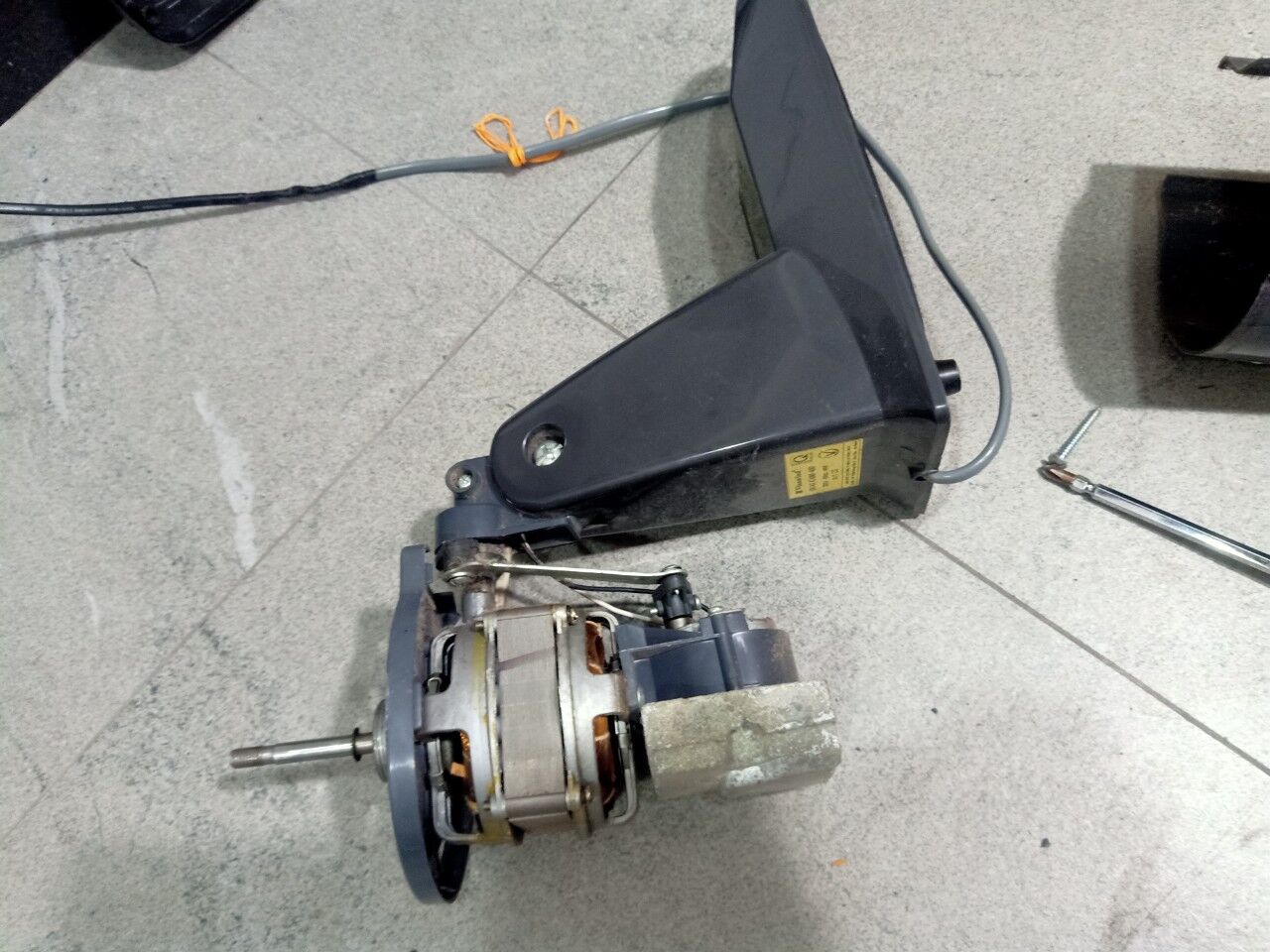

Đây là cái quạt phòng ngủ của các Cụ nhà em. Phòng có điều hòa, nhưng các cụ không chịu được lạnh nên toàn phải đặt nhiệt độ 29 độ rồi có cái quạt phe phẩy là vừa.
Cũng dùng được 2-3 năm rồi, quạt Điện cơ nhưng ai cũng biết là ruột ở đâu rồi ấy mà
Em cũng chịu khó dầu mỡ lắm, nhưng thích thì nó cứ mòn bạc thôi, chẳng cãi được. Phòng các cụ cần yên tĩnh mà nó cứ cộc cộc với kẹc kẹc...bố ai mà chịu được.
Thế là em quyết đinh dao kéo em nó cho biết tay. Hạ xuống, tháo ra...rồi, lại mất công chạy đi mua bộ trục bạc rồi
Hạ xuống bắt đầu tháo dỡ

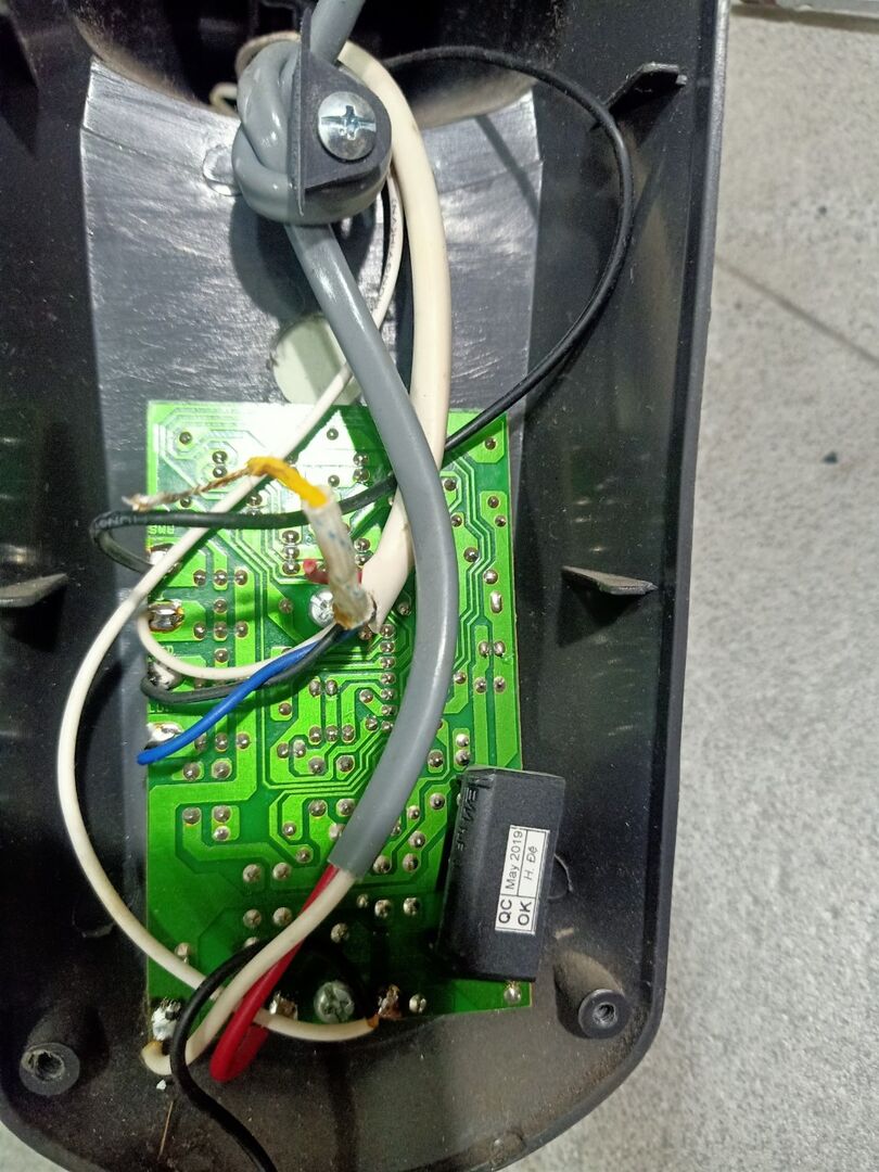

Tổ chức cắt dây ra khỏi mạch, cứ chụp lại cái ảnh cho chắc đề phòng "lỗi IC" quên màu dây
Kinh nghiệm phá phách nghịch nhiều thì em rút ra 1 điều, khi cắt các đầu dây ra khỏi mạch chỉ cắt gần sát, chừa lại tí dây còn có vỏ nhựa để sau này nhận dạng được chính xác dây cần hàn vào luôn

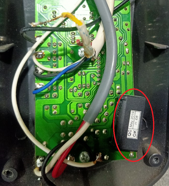

Cái quạt này là loại có điều khiển từ xa. Các cụ lưu ý thường mạch điều khiển từ xa hoạt động ở 5Vdc và dùng sụt áp trực tiếp từ điện lưới 220V về 5V cấp cho mạch điều khiển nhé. Em cần nói kỹ chút chỗ này để các cụ tránh bị chặt chém oan mỗi khi hỏng quat.
Trong hình là con tụ em khoanh đỏ. Phần lớn các loại quạt có ĐKTX đều dùng phương pháp cấp nguồn này, từ hàng đểu đến hàng xịn.
Chỉ có 1 số loại quạt dùng IC nguồn riêng để cấp 5Vdc thôi và tỷ lệ chết là như nhau :D
Lưu ý dù là điện 5Vdc, nhưng do sụt áp trực tiếp từ điện lưới nên nếu chạm vào mạch là bị giật tưng bừng đấy các cụ nhé. Muốn làm gì cũng phải rút hẳn điện nguồn ra cho chắc ăn.
Bệnh phổ biến của các loại quạt điều khiển từ xa là cắm điện, có đèn báo nguồn, nhưng cứ bấm chạy là tắt, hoặc chạy được mấy phút mới tắt.....nói chung rất chập chờn.
Và tội vạ chủ yếu phát sinh từ cái tụ cấp nguồn kia, tụ chất lượng kém, hoặc lâu ngày...điện dung của tụ giảm, do đó không cấp đủ nguồn 5V cho mạch điều khiển hoạt động. Khi quạt chạy thì điện áp này tụt xuống, tùy tụt nhiều hay ít mà biểu hiện chập chờn hoặc tắt hẳn....
Bài đơn giản nhất thay béng con tụ kia đi là xong. Loại tụ này thường có trị số (0.68-1-1.5) microFara, điện áp làm việc tối thiểu 250Vac - lớn hơn càng tốt.
Thường trên tụ sẽ ghi trị số dạng: 684 (0.68µF), 105 (1µF), 155(1.5µF)....và điện áp của tụ.
Mấy cái tụ này rẻ bèo, cụ nào có mỏ hàn tự thay cũng được, rất đơn giản thôi

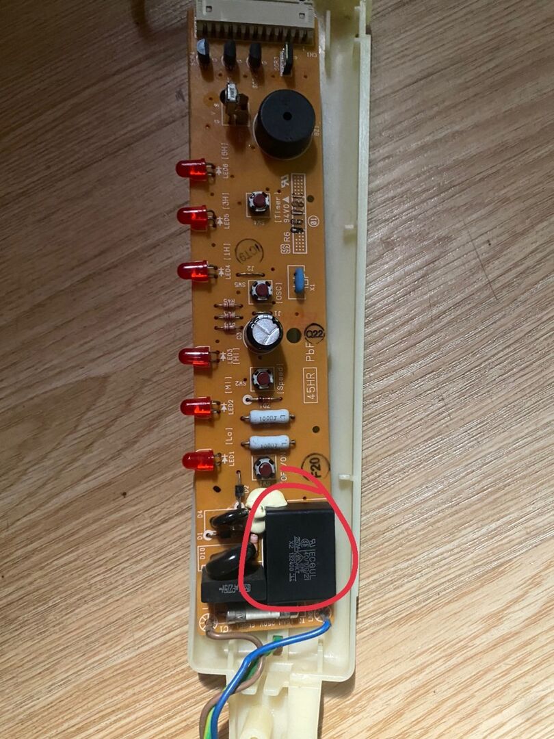

Em đã hướng dẫn từ xa bệnh lỗi nguồn của 1 em quạt đây, hình như Panasonic hay Toshiba gì ấy em ko nhớ.
Thay em tụ (khoanh đỏ) lại chạy tít mù

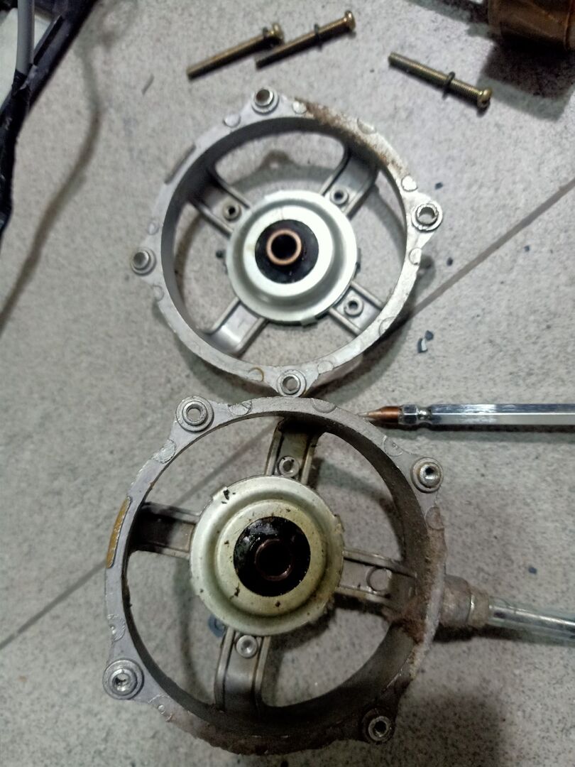

Em lại tiếp tục tháo dỡ

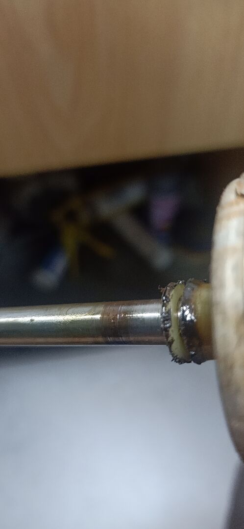

Nhìn quả trục rotor mòn thế này thì xác định mua trục bạc mới òi :D
z4439047201819 9b88b4a30aa622a4f14bf9261948d2e1

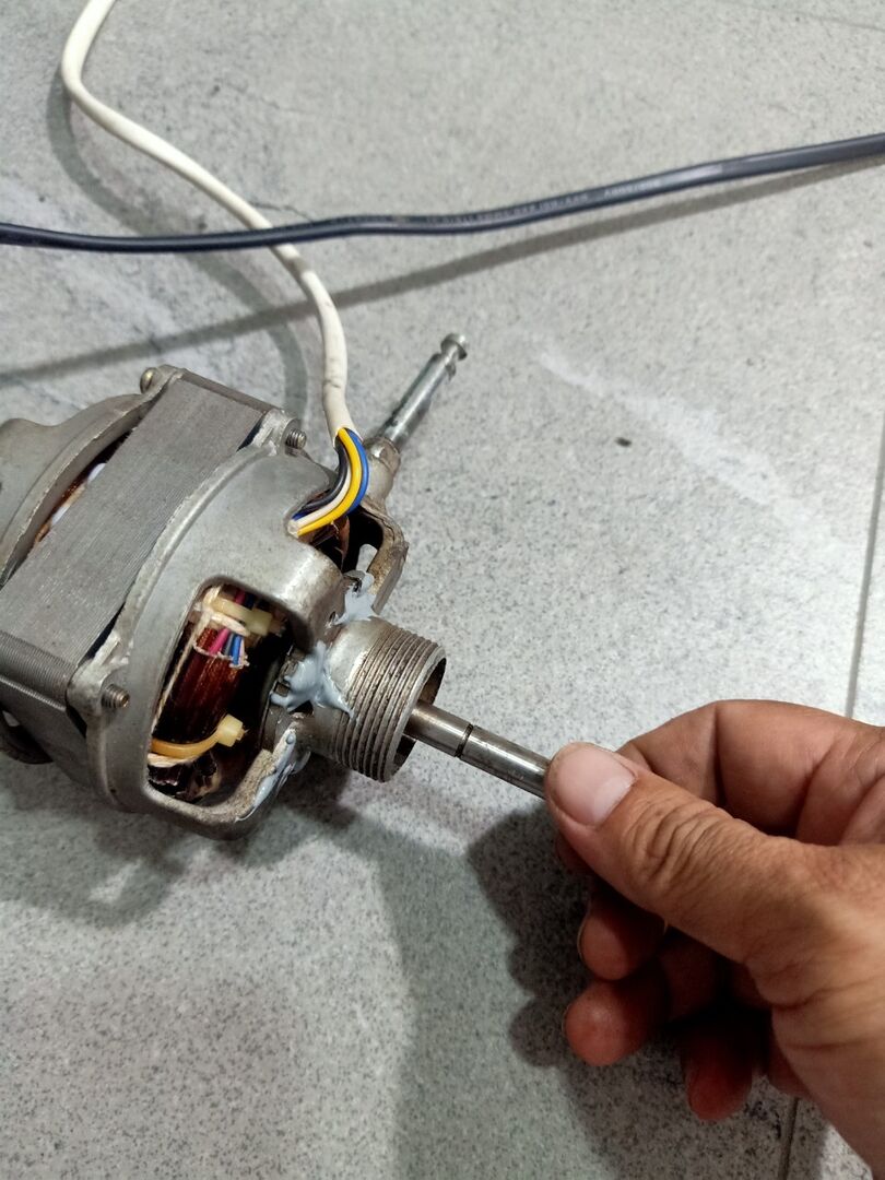

Tiếp tục tháo dỡ đến bạc

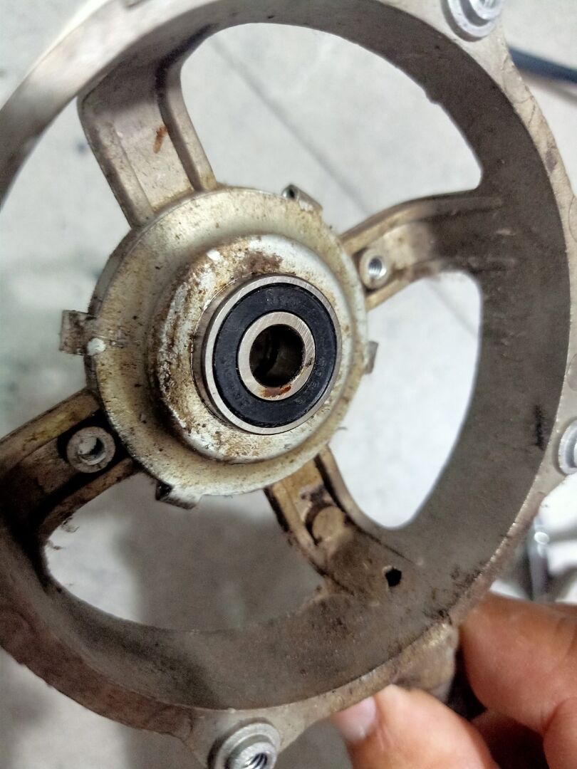

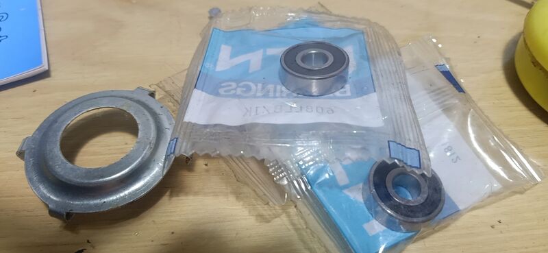

Đang ngao ngán nghĩ trời nắng lại phải phi đi mua trục bạc thì chợt nhớ ra mình đã từng dòm trên youtube có chú thay bằng bi. Lại nhớ mình có mấy vòng bi loại bé có vẻ vừa
z4439047196372 997abaf5622323ac3a8f71fb1cbefe89
Rồi tổ chức đo sơ bộ rồi ướm thử...hú hú sao nó lại vừa mới bỏ mẹ chứ :D
z4439047206808 386697218b7896b954928eb3116ad3e6
z4439047208954 2111491680a81eb3c0ceeee42db4cc68
z4439047201375 33056efa38c74dd07844036fa3a32501
Chốt lại vòng bi 608 vừa khít như cậu với mợ các cụ ợ :D

Nháp thử 1 phát nhìn đẹp đội hình luôn mới đểu
z4439014584658 58b489e35b4ee290c9b5b58df951bfa2
Làm luôn ổ đỡ còn lại
z4439014584331 982c3557a23b653275945447aa574e21
Sau khí chế vòng bị xong, lắp vào, gõ đập mấy phát để cân tâm rotor
z4439014561579 d0784c4963f724a7de8a41d0463c4d03
Chấm ít keo 2 thành phần để có đinh chống trôi ổ đỡ vòng bi. Chờ keo khô check lại, vẫn quay trơn, không cọ quẹt gì cả....ngon roài
