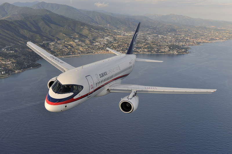

- Các máy bay Nga như Sukhoi Superjet 100 hay Irkut MC-21 cũng áp dụng công nghệ FBW, tương tự với các máy bay châu Âu và Mỹ.
