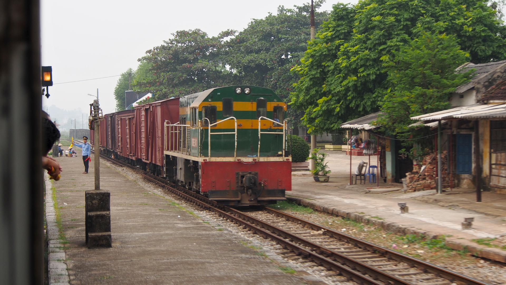

Đây là tuyến đường song hành khổ (1-1.4)m đường liên vận Hà Nội - Lang Sơn đây
